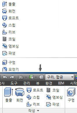

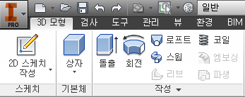

새 인터페이스의 기본적인 특징은 이전에 패널 막대와 도구막대에 있던 명령이 이제 탭에 있다는 것입니다.
이전에 여러 공통 메뉴에 들어 있던 명령이 탭에도 있습니다.

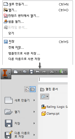

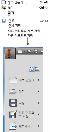

이전에 파일 메뉴에 있던 명령은 이제 응용프로그램 메뉴에 있습니다.
탭의 변경이 인터페이스의 기본적인 변경에 해당하지만 기타 인터페이스 구조는 그대로 유지됩니다.
