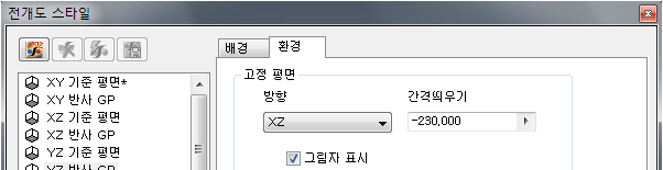

    • 전개도 스타일 대화상자에서 새 스타일 명령을 클릭하고 새 스타일의 이름을 XZ Reflective GP(Tan)로 지정합니다.
    • 대화상자의 환경 탭에서 이 이미지에 표시되는 것처럼 방향 및 간격띄우기를 설정합니다.
    • 원하는 대로 다른 설정을 구성하고, 변경 사항을 저장한 다음 종료를 클릭합니다.
