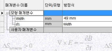

  1. 리본에서 관리 탭 매개변수 패널 매개변수를 클릭하여 매개변수 대화상자를 엽니다.
  2. 모형 매개변수 열 내의 d0이 Width로 표시됩니다. 또한 모형 매개변수는 d1이 Width 값과 동일함을 나타냅니다.
    주: 변수 이름은 대소문자를 구분하며 공백을 사용할 수 없습니다.
  3. 작업이 끝나면 종료를 선택합니다.
    팁: 방정식 영역 또는 치수 편집 대화상자에서 대수 연산자를 사용하여 수학 공식을 작성할 수 있습니다. 불완전하거나 잘못된 방정식은 빨간색으로 표시됩니다.
