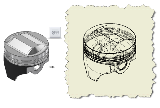

정면도
임의의 관측점을 정면도로 설정할 수도 있습니다.
  1. ViewCube에서 현재 정면 레이블이 표시된 면 이외의 면을 선택합니다.
  2. ViewCube를 마우스 오른쪽 버튼으로 클릭하고 현재 뷰를 정면으로 설정을 선택합니다.
이 기능은 다른 직교 및 등각투영 모형 뷰의 방향을 모두 다시 정합니다. 예를 들어 배면도는 항상 정면도의 반대여야 합니다.
뷰가 직교가 아니어도 됩니다. 어떤 관측점이든지 정면도로 지정할 수 있습니다.
