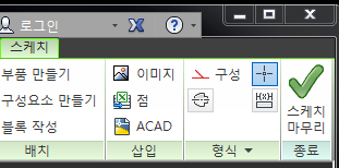

스케치 탭에는 스케치 마무리라는 중요한 명령이 포함되어 있습니다.
이 명령은 2D 스케치 마침 및 복귀 명령의 마우스 오른쪽 버튼을 클릭할 때 표시되는 표식 메뉴 옵션을 사용할 때와 동일한 결과를 제공합니다.
이 명령이 중요한 이유는 스케치 모드에 있는 경우를 항상 명확하게 알 수 있기 때문입니다.
예를 들어 스케치를 종료하기 전에 시작하기 탭을 선택합니다.
스케치 마무리 명령이 시작하기 탭에 그대로 남아 있고 스케치 탭 레이블도 강조 표시됩니다.
언제든지 워크플로우에서 다른 탭을 선택할 수 있지만 스케치 마무리 및 탭 강조 표시 상태가 지속되므로 스케치 모드에 있음을 분명히 알 수 있습니다.

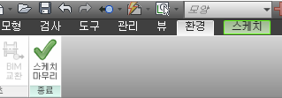

이 설계 패러다임은 환경에도 사용됩니다. 이러한 환경(예: AEC 교환) 중 하나에서 작업할 때 마침 명령은 선택한 탭과 관계없이 유지됩니다. 특정 환경에 있음을 명확히 나타납니다.

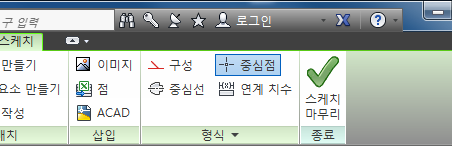

스케치 마무리를 클릭합니다.
