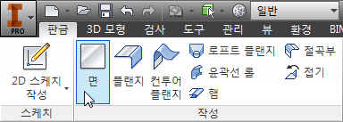

검색기나 리본을 통해 판금 플랫 패턴에 액세스할 수 있습니다. 먼저, 다음과 같이 기본 판금 형상을 몇 개 작성합니다.
  1. 부품 파일이 열려 있으면 3D 모형 탭 변환 패널 판금으로 변환을 클릭합니다.
  2. 면 명령을 클릭하여 면을 작성합니다.

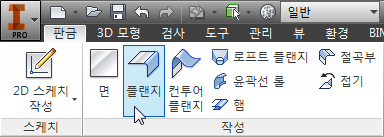

  3. 플랜지 명령을 클릭하여 플랜지를 추가합니다.
