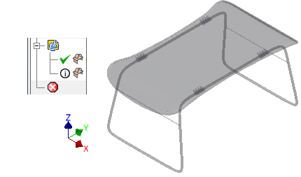

    가져오기 프로세스가 완료되면 파일에 오류가 있음을 알리는 대화상자가 나타납니다.
    정상 형상
    추가로 검사해야 할 형상
    오류가 있어 복구해야 할 형상
  11. 대화상자에서 예를 클릭하여 복구 환경에서 해당 파일을 엽니다.
파일은 복구 환경에서 열리고 두 개의 복합 본체를 포함합니다. 검색기에서 각 본체를 클릭하여 식별합니다. 테이블 스탠드가 정상 상태이지만 솔리드화할 수 없으며 테이블 맨 위를 추가적으로 검사해야 합니다.
