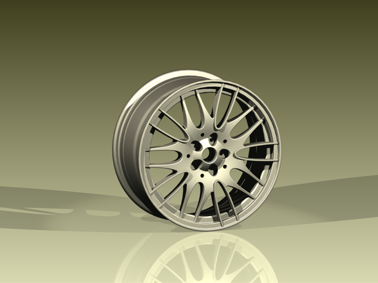

이미지 범위
이미지는 그래픽 창에서 직사각형으로 정의된 공간에 렌더링됩니다. 이 예제에서는 그래픽 창의 맨 아래 모서리에서 반사가 잘립니다. 필요한 경우 다른 해상도로 시도하고 모형 뷰를 조정하여 반사 및 그림자 효과를 위한 공간을 확보합니다.
예를 들면, 다음과 같습니다.
  1. 이미지 렌더링 대화상자에서 일반 탭을 선택합니다.
  2. 폭 필드에 300을 입력하고 높이 필드에 600을 입력합니다.
  3. 종횡비 고정이 선택되어 있지 않은지 확인합니다.
  4. 결과를 봅니다.
