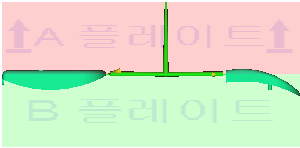

  2. 평면의 Z 깊이 상자에 28 mm를 입력한 후 적용을 클릭하여 아래 그림과 같이 분할면을 이동하십시오.
