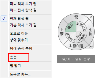

이 대화상자에 액세스하려면 SteeringWheel을 활성화한 후 마우스 오른쪽 버튼을 클릭하여 옵션으로 스크롤하십시오.
- 도구 메시지 표시
- 휠 메시지 표시 환경설정을 설정합니다.
