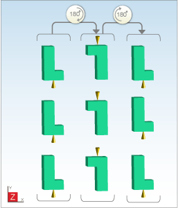

그리드 레이아웃에서 제품을 복제할 때 2가지의 옵션(메이저 행 및 메이저 열)을 사용할 수 있습니다. 선택한 옵션에 따라 원래 제품이 다음과 같이 복제됩니다.
메이저 행
다음 다이어그램에 나타난 바와 같이 각각의 새 행마다 복제된 제품 세트가 Z축을 중심으로 180° 회전합니다.
메이저 열
다음 다이어그램에 나타난 바와 같이 각각의 새 열마다 복제된 제품 세트가 Z축을 중심으로 180° 회전합니다.
