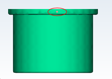

아래 그림과 같이 모델의 둥근 입구를 클릭하십시오.
