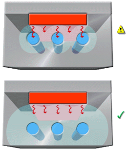

냉각관과 금형 캐비티 사이 거리
냉각관과 금형 캐비티 사이 거리를 늘려 캐비티 표면 온도를 보다 균등하게 할 수 있습니다.
이에 따라 사출 동안 캐비티 표면의 온도 상승도 증가합니다. 이는 뒤틀림, 제품의 기계적 속성 및 제한된 수준이지만 금형 충전의 긍정적인 결과를 낳습니다.
간격지정이 좁을수록 열이 보다 빨리 제거되고 사이클 타임이 줄어들지만 캐비티 표면 온도가 변동되어 제품의 품질 문제로 이어질 수 있습니다. 일반적인 설계 지침으로서 캐비티로부터 냉각관 지름의 2~2.5배 떨어진 곳에 냉각관을 두어야 합니다. 다음 다이어그램에는 올바로 위치한 냉각 라인에서 얻은 보다 균등한 금형 표면 온도가 나타나 있습니다.
