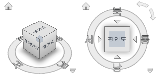

ViewCube 도구는 모델을 표준 보기와 같은 크기로 보기 간에 전환하는 데 사용하는 영구적이고, 클릭 가능하며, 끌어올 수 있는 인터페이스입니다.
ViewCube 도구를 표시하면 비활성 상태에 있는 모델의 창 구석 중 하나에 나타납니다. ViewCube 도구는 보기 변경이 발생할 때 모델의 현재 뷰포인트에 대한 시각적 피드백을 제공합니다. ViewCube 도구 위에 커서를 놓으면 활성화됩니다. ViewCube를 끌어오거나 클릭하면 사용 가능한 사전 설정 보기 중 하나로 전환하거나, 현재 보기를 이동하거나 모델의 보기로 변경할 수 있습니다.
ViewCube 모양 제어
ViewCube 도구는 비활성 및 활성의 두 가지 상태 중 하나로 표시됩니다. ViewCube 도구가 비활성 상태인 경우 모델 보기를 방해하지 않도록 기본적으로 반투명하게 나타납니다. 활성 상태인 경우 불투명하므로 모델의 현재 보기에서 개체 보기가 어려울 수 있습니다.
ViewCube 도구의 비활성 불투명도 레벨을 제어하는 것 외에도 ViewCube 도구의 다음 속성을 제어할 수 있습니다.
  • 크기
  • 위치
  • 기본 방향
  • 나침반 표시
나침반 사용
나침반이 ViewCube 도구 아래에 표시되어 모델에 대해 정의된 북쪽 방향을 표시합니다. 나침반의 주요 방향 문자를 클릭하여 모델을 돌리거나 주요 방향 문자 중 하나 또는 나침반 링을 클릭하고 끌어와서 피벗점을 중심으로 모델을 대화식으로 돌릴 수 있습니다.
