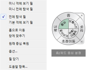

이 대화상자에 액세스하려면 SteeringWheel을 활성화한 후 마우스 오른쪽 버튼을 클릭하여 메뉴 옵션을 보십시오.
미니 객체 보기 휠 | 미니 객체 보기 휠을 표시합니다. |
미니 전체 탐색 휠 | 미니 전체 탐색 휠을 표시합니다. |
전체 탐색 휠 | 큰 전체 탐색 휠을 표시합니다. |
기본 객체 보기 휠 | 큰 객체 보기 휠을 표시합니다. |
홈으로 이동 | 모델에 저장된 홈 보기로 이동합니다. 이 보기는 ViewCube 도구의 홈 보기 옵션과 동기화됩니다. |
창에 맞추기 | 모든 객체를 표시하도록 현재 보기를 크기 조정하고 중심에 맞춥니다. |
원래 중심 복원 | 모델 범위까지 보기 중심점을 복원합니다. |
옵션 | 휠 환경설정을 조절할 수 있는 대화상자를 표시합니다. |
휠 닫기 | 휠을 닫습니다. |
도움말 항목 | 온라인 도움말 시스템을 시작하고 휠 관련 항목을 표시합니다. |
