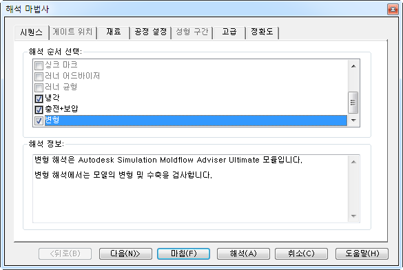

  1. > 성형 공정 설정 > 해석 마법사를 클릭하십시오.
  2. 충전을 선택취소하십시오.
  3. 냉각을 선택하십시오.
  4. 충전+보압을 선택하십시오.
  5. 변형을 선택하십시오.
  6. 다음을 클릭하십시오.

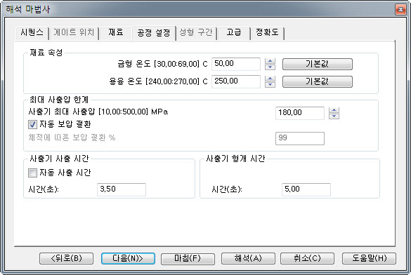

  7. 재료가 Styron EUR, Magnum 3416 SC인지 확인하고 다음을 클릭하십시오.
  8. 금형 온도가 50°C인지 확인하십시오.
  9. 용융 온도가 250°C인지 확인하십시오.
  10. 사출 시간이 3.5초인지 확인하십시오.
  11. 형개 시간이 5초인지 확인하고 다음을 클릭하십시오.

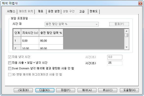

  12. 보압 프로파일 제어가 충전 말단 압력 %인지 확인하십시오.
  13. 프로파일이 0~80, 10~80인지 확인하십시오.
  14. 사출 + 보압 + 냉각 시간으로 25초를 입력하십시오.
  15. 해석을 클릭하십시오.
