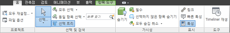

리본은 작업 기반 도구와 컨트롤이 표시된 팔레트입니다.
리본은 각각 특정 동작을 지원하는 여러 탭으로 나뉩니다. 각 탭 내에서 도구는 일련의 작업 기반 패널로 그룹화됩니다.
표시할 리본 탭과 패널을 지정하려면 마우스 오른쪽 버튼으로 리본을 클릭하고 상황에 맞는 메뉴에서 원하는 탭 또는 패널의 이름을 클릭하거나 지웁니다.
다음과 같은 방법으로 필요에 따라 리본을 사용자화할 수 있습니다.
응용프로그램 창에서 리본이 차지하는 공간의 크기를 제어할 수 있습니다. 리본 탭의 오른쪽에 두 개의 버튼이 있으며 이를 통해 리본 전환 및 최소 리본 상태를 선택할 수 있습니다.
일부 탭은 상황에 따라 바뀝니다. 명령을 실행할 때 도구막대나 대화상자 대신 특별한 상황별 리본 탭이 표시되는 경우가 있습니다. 예를 들어, 장면 뷰에서 항목을 선택하면 바로 이전에 숨겨진 항목 도구 탭이 나타납니다. 선택된 항목이 없으면 이 탭이 다시 숨겨집니다.
