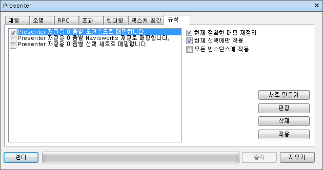

Presenter 창의 규칙 탭에서는 각 도면층, 그룹 또는 구성 요소에 끌어 놓지 않고도 특정 사용자 정의 기준에 따라 모형에 재질을 적용할 수 있습니다. 예를 들어, 재질을 각 바닥재에 수동으로 끌어 놓지 않고도 바닥에 깔리는 모든 도면층에는 "바닥재"라는 재질을 할당할 수 있습니다. 모형을 업데이트할 때마다 모든 항목에 재질을 일일이 수동으로 다시 적용하지 않고 간단히 규칙만 다시 적용합니다.
모든 재질은 Autodesk Navisworks "팔레트" NWP 파일로 저장하여 프로젝트에 대한 재질 팔레트를 한 번 설정하고 모형을 수정할 때 다시 적용하거나, 동일한 도면층 이름, 색상, 선택 세트 및/또는 특성으로 설정된 동일 프로젝트의 다른 모형에 다시 적용할 수 있습니다.
