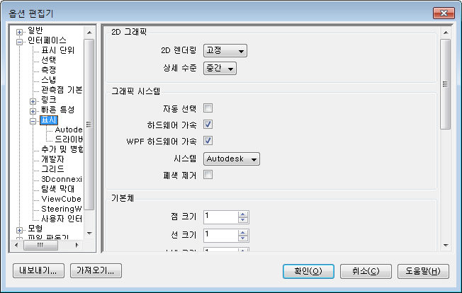

옵션 편집기를 사용하여 그래픽 시스템을 변경하려면
옵션 편집기에서 그래픽 시스템을 변경하려면
  1. 응용프로그램 버튼 옵션을 클릭합니다.
  2. 옵션 편집기에서 인터페이스 노드를 확장하고 표시 옵션을 클릭합니다.
  3. 그래픽 시스템 영역에서 자동 선택 확인란의 선택을 취소합니다. 이제 시스템 드롭다운 상자가 활성화됩니다.
  4. 시스템 드롭다운 상자를 사용하여 Autodesk Navisworks에서 사용할 그래픽 시스템을 선택합니다.
  5. 확인을 클릭합니다. 변경 사항이 저장되고 Autodesk Navisworks의 향후 세션에 적용됩니다.
