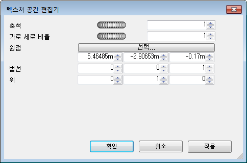

    플레인 텍스처 공간 편집기

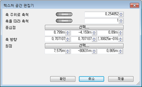

    원통 텍스처 공간 편집기

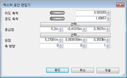

    구 텍스처 공간 편집기
  3. 각 매개변수를 편집하고 적용을 클릭하여 편집 결과를 확인합니다. 선택을 클릭하면 X, Y 및 Z 좌표를 각각 입력하지 않아도 모형에서 한 점을 대화식으로 선택할 수 있습니다.
  4. 확인을 클릭합니다.
