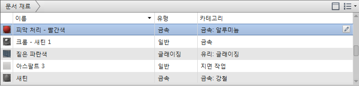

문서 재질 패널
열려 있는 파일과 함께 저장된 재질을 표시합니다.

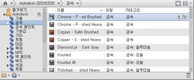

라이브러리 패널
현재 사용 가능한 재질 라이브러리의 범주를 나열합니다. 선택한 범주의 재질이 오른쪽에 표시됩니다. 재질 견본 위에 마우스를 놓으면 재질을 적용하거나 편집할 수 있는 버튼을 사용할 수 있게 됩니다.

- 라이브러리(라이브러리 패널 전용)
- 지정한 라이브러리를 표시합니다.
- 즐겨찾기. 사용자 정의 재질 모음을 저장하는 특수한 사용자 라이브러리입니다. 이 라이브러리는 이름을 바꿀 수 없습니다.
- 사용자 라이브러리. 새로 작성하거나 현재 도면으로 가져온 사용자 라이브러리입니다.
