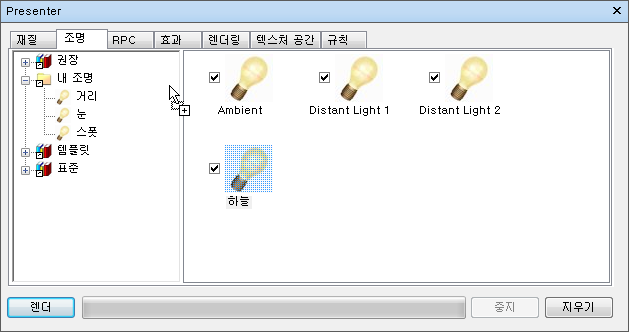

조명 효과를 사용자 폴더에 복사
조명 효과를 사용자 폴더에 복사하려면
Presenter
창의
조명
탭에서 오른쪽 창의 조명 효과를 클릭하고 마우스 포인터가 작은 더하기 모양이 될 때까지 왼쪽 창의
내 조명
폴더에서 원하는 위치로 끌어 놓습니다.
마우스 버튼을 놓아 조명 효과를 폴더 안에 놓습니다.
주:
왼쪽 창의 폴더 간에 조명 효과를 끌어다 놓거나 상황에 맞는 메뉴의
복사
및
붙여넣기
옵션을 사용하여 조명 효과를 복사할 수도 있습니다.
