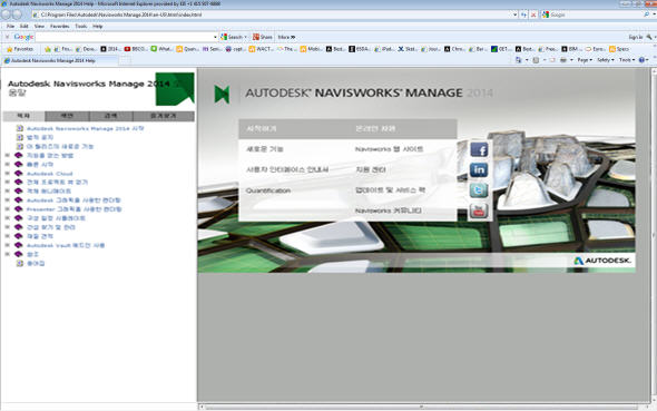

도움말 시스템을 사용할 때 온라인 상태인 경우 자동으로 WikiHelp 시스템에 연결됩니다. 오프라인 상태인 경우에는 제품 내 HTML 도움말이 표시됩니다. 원하는 경우 오프라인 도움말이 항상 표시되도록 선택할 수 있습니다.
오프라인 도움말
오프라인으로 작업하거나 오프라인 도움말을 항상 사용하도록 선택한 경우 도움말 버튼을 클릭하거나 F1 키를 누르면 제품 내 도움말 시스템이 표시됩니다. 도움말 창에서 왼쪽 창을 사용하여 정보를 찾습니다. 왼쪽 창 위의 탭은 보려는 항목을 찾기 위한 여러 방법을 제공합니다. 오른쪽 창은 선택한 항목을 표시합니다.
