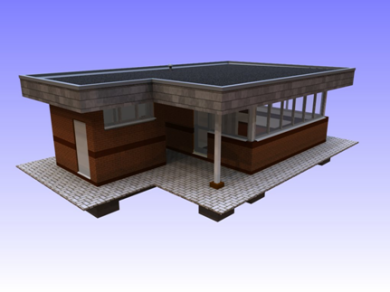

일반 라이트를 사용한 모형

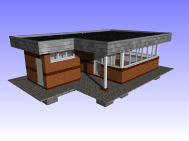

이미지 기반의 조명을 사용한 동일한 모형
이러한 조명이 렌더링된 이미지에 사용되었을 때의 차이를 볼 수 있습니다. 이 조명의 가장 큰 장점은 일반적인 조명에 비해 설정하기가 쉽다는 것입니다.
