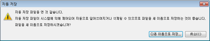

파일을 다른 이름으로 저장할 것인지를 묻는 메시지가 표시되는 경우
다른 이름으로 저장
을 클릭합니다.
다른 이름으로 저장
대화상자에서 새 파일 이름을 입력하고 원하는 위치를 찾습니다.
저장
을 클릭합니다.
