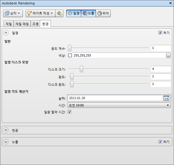

환경 탭
환경 탭을 사용하여 일영 및 천공 특성과 노출 설정 작업을 수행할 수 있습니다.
일영 및 천공 효과는 노출이 켜진 경우에만 표시되며, 노출이 꺼진 경우에는 장면 뷰의 배경이 흰색이 됩니다.
일영
일영의 특성을 설정하고 수정합니다.
켜기
일영을 켜거나 끕니다. 모형에서 조명을 사용할 수 없는 경우에는 이 설정이 적용되지 않습니다. 모형의 조명을 제어하려면 관측점 렌더 스타일 패널로 이동하십시오.
일반
일영의 일반 특성을 설정합니다.
광도 계수
일영의 광도 또는 밝기를 설정합니다. 범위는 0(라이트 없음)부터 최대값까지입니다. 숫자가 클수록 라이트가 더 밝습니다.
색상
색상 선택기를 사용하여 일영의 색상을 선택할 수 있습니다.
일영 디스크 모양
이러한 설정은 배경에만 영향을 주며, 일영 디스크의 모양을 제어합니다.
디스크 축척
일영 디스크의 축척을 지정합니다(1.0 = 정확한 크기).
광도
일영광의 광도를 지정합니다. 값은 0.0~25.0입니다.
디스크 광도
일영 디스크의 광도를 지정합니다. 값은 0.0~25.0입니다.
일영 각도 계산기
일영의 각도를 설정합니다.
날짜
현재 날짜 설정을 지정합니다.
시간
현재 시간 설정을 지정합니다.
일광 절약 시간
일광 절약 시간에 대한 현재 설정을 지정합니다.
