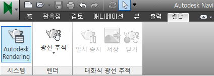

도구 패널 및 리본의 렌더 탭에서 Autodesk Rendering 도구에 액세스할 수 있습니다.
Autodesk 렌더러는 전역 조명 및 조명 효과의 정확한 시뮬레이션을 생성하는 범용 렌더러입니다.
