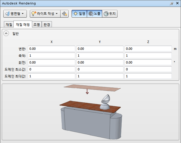

평면 매핑
텍스처 좌표가 3D 점의 평면형 투영으로 계산됩니다.
변환된 X 및 Y 좌표는 도메인 최소값도메인 최대값을 기초로 조정되며, 다음과 같이 U, V로 사용됩니다.
U = (X - Xlow)/(Xhigh - Xlow)
V = (Y - Ylow)/(Yhigh - Ylow)

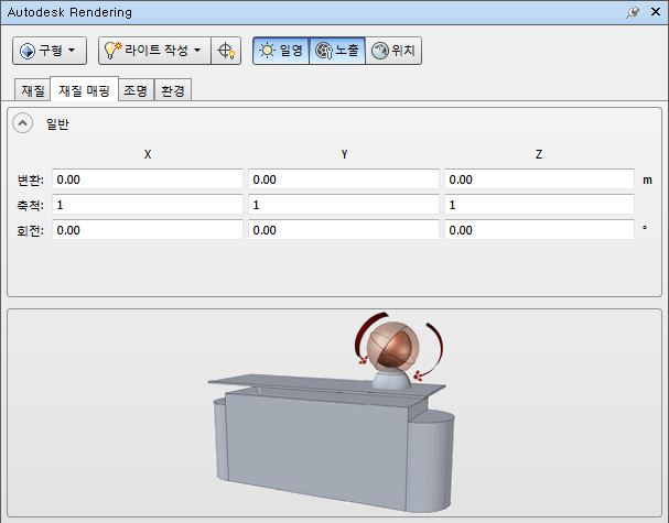

구형 매핑
텍스처 좌표가 원점에서의 구형 투영에 의해 계산됩니다.
객체 주위에 구를 둔 경우를 가정해 보겠습니다. 각 X, Y, Z 점은 구 위의 가장 가까운 점에 투영됩니다. 따라서 U, V는 점의 원형 좌표(한 쌍의 각도)가 됩니다.

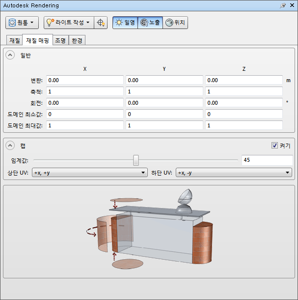

원통형 매핑
좌표가 원통형 곡면(측면) 또는 원통의 각 끝점에 있는 평면형 '캡'( 확인란이 켜기로 설정된 경우)에 매핑됩니다. 확인란을 선택하지 않으면 원통형 곡면만 사용됩니다.
원통형 매핑은 객체 주위에 원통을 둔 것으로 가정해야 하는 것을 제외하고는 상자 매핑과 유사합니다.
확인란은 원통 캡이 원통 측면과 다른 변환으로 매핑된 텍스처여야 하는지를 결정합니다. 임계값은 점과 원통 축 사이의 각도(도)로, 사용해야 하는 매핑(캡 또는 측면)을 결정하는 데 사용됩니다. 기본적으로 45도에 해당하는 값이 사용됩니다. 캡 방향(상단 UV하단 UV)은 상자 매핑의 방향 매개변수와 마찬가지로 캡에서 텍스처 좌표의 방향을 지정합니다.
을 사용하면 상자 매핑 측면과 같은 평면 매핑이 적용됩니다.
원통형 곡면을 사용하는 경우에는 구형 U와 마찬가지로 U가 각도를 기반으로 하며, V는 Z와 같습니다(도메인 최소값도메인 최대값 도메인 매핑이 적용된 후).
