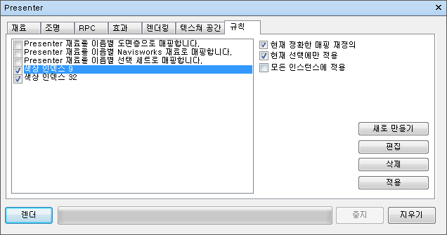

  1. Presenter 창을 열고 규칙 탭을 클릭합니다.

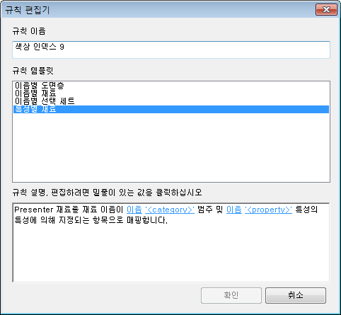

  2. 특성별 재질 템플릿을 기준으로 “색상 인덱스 9” 규칙을 작성합니다.
    1. Presenter 창의 규칙 탭에서 새로 만들기를 클릭합니다.
    2. 규칙 이름 “색상 인덱스 9”를 입력합니다.
    3. 특성별 재질 템플릿을 선택합니다.
    4. '<category>'를 클릭하고 드롭다운 리스트에서 재질을 선택한 후 확인을 클릭합니다.
    5. '<property>'를 클릭하고 드롭다운 리스트에서 이름을 선택한 후 확인을 클릭합니다.
    6. 확인을 클릭하여 사용자 규칙을 저장합니다.

  5. 규칙 탭을 클릭하고 색상 인덱스 9색상 인덱스 32 규칙을 선택합니다.
  6. 현재 정확한 매핑 재정의만 선택되어 있는지 확인하고 적용을 클릭하여 규칙을 적용합니다.
    AutoCAD 색상 인덱스 9와 AutoCAD 색상 인덱스 32 특성을 갖는 모형 장면 내의 모든 항목에 해당 Presenter 재질이 적용되어야 합니다.
