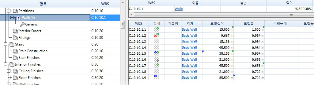

상태 알림
항목 또는 그룹이 변경된 경우 탐색 창에 경고 플래그
가 나타나고 해당 셀에 녹색 또는 파란색 삼각형이 표시됩니다. 또한 재정의된 공식은 항목 카탈로그에 굵게 표시됩니다. 변경 분석을 수행하고 나면 Quantification 통합 문서의 상태 열에 다음과 같은 알림이 표시됩니다.
| 동작 | 표시 방법 | 아이콘 | 표시된 경우 |
| 재정의 | 상태 열의 녹색 라이트 |
공식이 재정의되었지만 변경 분석이 실행되지 않았습니다. 아이콘 위에 마우스를 놓으면 툴팁이 표시됩니다. |
| 변경 | 상태 열의 파란색 라이트 |
모형 객체가 변경되었으며 Quantification 통합 문서의 연관된 테이크오프 항목과 다릅니다. 아이콘 위에 마우스를 놓으면 툴팁이 표시됩니다. |
| 오류 | 상태 열의 빨간색 라이트 |
공식 또는 모형 객체에 대한 계산 오류가 있습니다. 아이콘 위에 마우스를 놓으면 툴팁이 표시됩니다. |
| 삭제 | 상태 열의 검정색 라이트 |
테이크오프의 모형 객체가 삭제되었습니다. 아이콘 위에 마우스를 놓으면 툴팁이 표시됩니다. |
