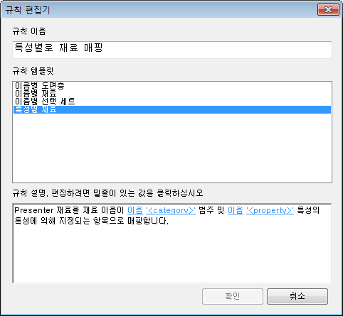

  1. Presenter 창의 규칙 탭에서 새로 만들기를 클릭합니다.
    규칙 편집기 대화상자가 열립니다.
  2. 규칙 이름 상자에 규칙의 새 이름을 입력합니다.
    주: 이름을 입력하지 않으면 규칙 템플릿을 선택할 때 해당 템플릿의 이름이 사용됩니다.
  3. 규칙 템플릿 리스트에서 규칙이 기반으로 할 템플릿을 선택합니다.
    주: 이름별 도면층, 이름별 재질이름별 선택 세트 템플릿은 사전 정의된 Presenter 규칙에 사용됩니다.
    특성별 재질 템플릿을 사용하면 모형 장면 내의 특성을 지정할 수 있습니다. 재질 이름이 모형에서 지정된 특성 값의 이름과 동일한 경우 특성별 재질 규칙을 선택하고 적용을 클릭하면 해당 특성을 갖는 모든 항목이 팔레트에서 이 재질을 가져옵니다.
  4. 규칙 설명 상자에서 각 밑줄친 값을 클릭하여 사용자 규칙을 정의합니다. 기본 제공 템플릿과 함께 사용할 수 있는 사용자화 가능 값은 다음과 같습니다.
    • 이름. 인터페이스에 나타난 범주 또는 속성 이름을 사용합니다(권장). 또한 API를 통해 액세스되는 내부 이름을 선택할 수 있습니다(고급 사용자만 사용).
    • '<범주>'. 사용 가능 리스트에서 정의하려는 특성이 있는 범주를 선택합니다. 장면에 포함된 범주만 드롭다운 리스트에서 사용할 수 있습니다.
    • '<특성>'. 사용 가능한 리스트에서 정의할 특성을 선택합니다. 장면에 포함된 특성만 선택한 범주 내에서 사용할 수 있습니다.
  5. 확인을 클릭합니다.
