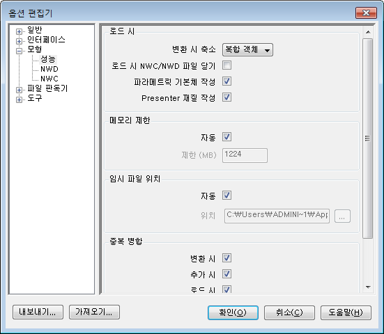

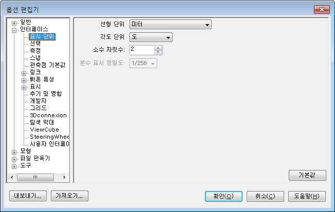

전역 옵션
모든 Autodesk Navisworks 세션에 대해서는 전역 옵션을 설정합니다. 옵션 편집기는 응용프로그램 버튼 옵션을 클릭하여 액세스하거나 별도의 응용프로그램으로 시작할 수 있습니다. 이렇게 하려면 시작 모든 프로그램 Autodesk를 클릭하고 원하는 제품 및 언어(예: Navisworks Manage 2014 [언어] 옵션 편집기)를 찾습니다. 옵션은 함께 그룹화되고 트리 구조로 표시되므로 보다 신속하게 찾고 변경할 수 있습니다.
전역 옵션을 내보내고 가져올 수 있으므로 프로젝트 관리자 또는 시스템 관리자가 모든 컴퓨터의 Autodesk Navisworks 설정이 동일한지 신속하고 간단하게 확인할 수 있습니다. 이 설정을 내보내면 필요한 세분화 수준에 따라 전체 프로젝트 사이트 또는 특정 프로젝트 그룹에서 공유할 수 있습니다. 이를 수행하려면 프로젝트 디렉토리 및 사이트 디렉토리를 설정해야 합니다. Autodesk Navisworks는 현재 사용자 프로파일 및 로컬 컴퓨터에 있는 모든 사용자 프로파일을 검사한 다음 프로젝트 디렉토리 및 사이트 디렉토리 설정을 확인합니다. 프로젝트 디렉토리에 있는 파일이 우선적으로 적용됩니다.
전역 옵션을 구성할 때 나중에 사용자가 로컬 컴퓨터에서 편집할 수 없도록 일부 옵션을 잠글 수 있습니다. 잠긴 전역 옵션 파일을 작성하려면 관리자 모드에서 독립 실행형 옵션 편집기를 실행해야 합니다. 명령행에서 "drive:pathname₩OptionsEditor.exe" -l을 입력하여 이 작업을 수행할 수 있습니다. 또는 시작 모든 프로그램 Autodesk [제품 이름][언어] 옵션 편집기(관리자 모드)를 클릭합니다. 잠금 기능으로 설정된 옵션 편집기가 열립니다. 자물쇠 아이콘을 클릭하면 해당 옵션이 잠깁니다. 작업을 마치면 내보내기 버튼을 클릭하여 다른 사용자와 공유할 수 있는 잠긴 전역 옵션 파일을 작성합니다.
