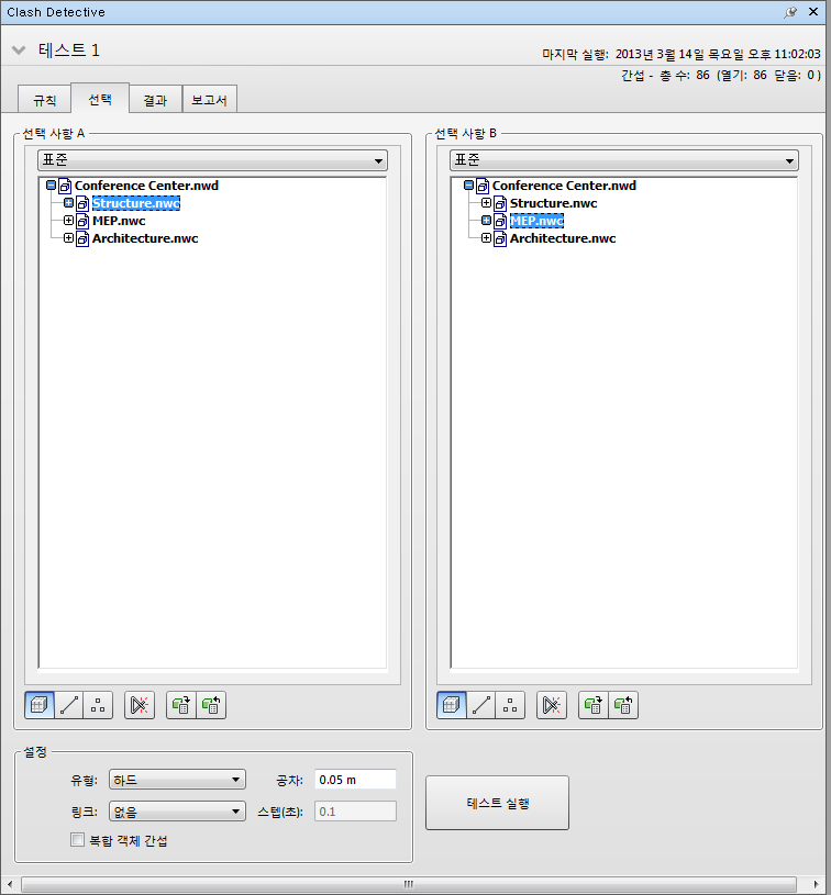

선택 탭
선택 탭을 사용하면 자체적으로 전체 모형이 아닌 한 번에 항목 세트를 테스트하기만 하여 간섭 테스트를 정의할 수 있습니다. 이 탭을 사용하여 테스트 패널에서 현재 선택한 간섭의 매개변수를 구성합니다.

선택 A 및 선택 B 창
이러한 창에는 간섭 테스트 동안 서로에 대해 테스트될 두 개의 항목 세트로 구성된 트리 뷰가 포함되어 있습니다. 각 창에서 항목을 선택해야 합니다.
각 창의 위쪽에는 선택 트리 창의 현재 상태를 복제하는 드롭다운 리스트가 있습니다. 이러한 리스트를 사용하여 간섭 테스트 항목을 선택할 수 있습니다.
  • 표준 - 모든 인스턴스를 비롯한 기본 트리 계층을 표시합니다.
  • 축소 - 트리 계층의 간소화된 버전을 표시합니다.
  • 특성 - 항목의 특성을 기준으로 계층을 표시합니다.
  • 세트 - 세트 창에서와 동일한 항목을 표시합니다.
선택 및 검색 세트를 사용하는 경우 간섭 테스트가 보다 빠르고, 보다 효율적이고, 쉽게 반복될 수 있습니다. 서로에 대한 간섭이 필요한 객체 세트를 주의 깊게 검토하고 상황에 따라 선택/검색 세트를 작성합니다.
버튼
형상 유형 버튼 - 간섭 테스트에는 선택한 항목의 표면, 선 및 점 간섭을 포함할 수 있습니다.
- 항목 표면을 간섭합니다. 이것이 기본 옵션입니다.
- 파이프 등과 같이 중심선이 있는 항목을 간섭합니다.
- 레이저 점을 간섭합니다.
자체 교차 버튼 - 해당 창에서의 형상 선택을 자체적으로 테스트할 뿐만 아니라 다른 창의 형상 선택에 대해서도 테스트하려는 경우 이 확인란을 선택합니다.
현재 선택 사항 사용 버튼 - 장면 뷰선택 트리 고정 가능 창에서 간섭 테스트에 대한 형상을 직접 선택할 수 있습니다. 필수 항목을 선택했다면 원하는 창 아래에 있는 현재 선택 사항 사용 버튼을 클릭하여 해당하는 간섭 세트를 작성합니다. 여러 객체를 선택하려면 Ctrl 키를 누른 채 객체를 선택합니다.
장면에서 선택 버튼 - 장면에서 선택 버튼을 클릭하여 장면 뷰선택 트리 고정 가능 창의 초점을 선택 탭의 선택 창에서 현재 선택되어 있는 것과 동일하게 설정합니다.

설정
유형
간섭 유형을 선택합니다. 다음과 같은 네 가지 간섭 유형이 있습니다.
  • 하드 - 두 객체가 실제로 교차합니다.
  • 하드(정밀) - 형상 삼각형이 교차하지 않아도 두 객체가 교차하는 것으로 처리됩니다.
  • 유효 범위 - 두 객체가 서로 지정된 거리 내에 있는 경우 교차되는 것으로 처리됩니다. 이 간섭 유형을 선택하면 모든 겹친 간섭도 탐지합니다.
    예를 들어 파이프 주위에 단열재를 위한 공간이 필요한 경우 이러한 유형의 간섭을 사용할 수도 있습니다.
  • 중복 - 교차하기 위해서는 두 객체의 유형과 위치가 모두 동일해야 합니다.
    이러한 간섭 테스트 유형을 사용하여 전체 모형을 자체적으로 간섭할 수 있습니다. 이를 통해 장면에서 실수로 중복했을 수도 있는 항목을 모두 탐지할 수 있습니다.
공차
보고된 간섭의 중요도 및 현장에서는 검토 대상이 될 수도 있지만 여기서는 무시할 수 있는 간섭을 필터링하여 제외하는 기능을 제어합니다. 입력된 공차는 자동으로 표시 단위(으)로 변환됩니다. 예를 들어, 표시 단위는 미터인데 6인치를 입력하면 자동으로 0.15m로 변환됩니다.
