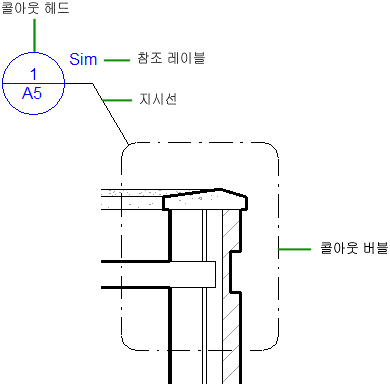

콜아웃 태그는 상위 뷰에서 콜아웃의 위치를 표시하는 주석 요소입니다.
콜아웃 태그는 다음과 같은 부품으로 구성됩니다.
- 콜아웃 버블. 콜아웃 영역을 정의하기 위해 상위 뷰의 부품 주위에 그려진 선.
- 콜아웃 헤드 콜아웃을 나타내는 기호. 시트에 콜아웃을 배치할 때 콜아웃 헤드는 기본적으로 해당하는 상세 번호 및 시트 번호를 표시합니다.
- 지시선 콜아웃 헤드를 콜아웃 버블에 연결하는 선.
- 참조 레이블. 참조 콜아웃 전용. 콜아웃에 대한 정보를 제공하기 위해 콜아웃 태그에 표시되는 문자.
