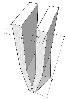

Trimble® SketchUp®에서 작성된 건물 매스

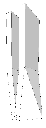

Revit으로 가져온 Trimble® SketchUp® 파일

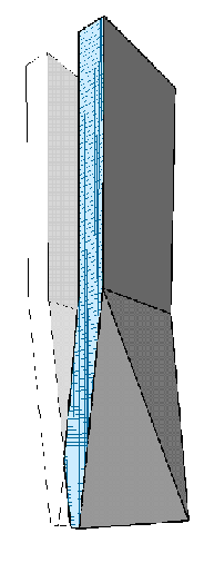

Revit 프로젝트의 매스 면과 연관되는 벽
