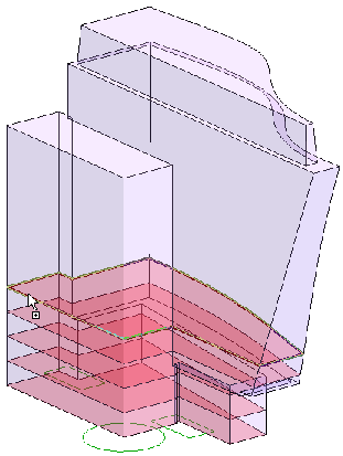

  5. 커서를 이동하여 매스 바닥을 강조 표시합니다.
  6. 클릭하여 매스 바닥을 선택합니다.

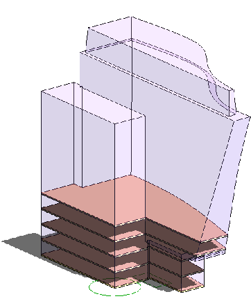

    다중 선택 옵션이 지워지면 바닥이 매스 바닥에 즉시 배치됩니다.

커서로 강조 표시한 매스 바닥
작성된 바닥
