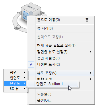

3D 뷰의 방향을 다른 뷰로 지정하려면
  1. 3D 뷰에서 ViewCube를 마우스 오른쪽 버튼으로 클릭합니다.
  2. 뷰로 조정을 선택한 다음 뷰 유형과 이름을 선택합니다.
3D 뷰의 방향을 특정 방향으로 지정하려면
  2. 방향 지정을 선택한 다음 방향을 선택합니다.
