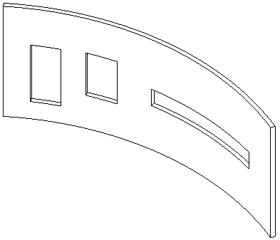

벽의 입면도를 편집하여 사각형 또는 직사각형 개구부를 호 벽으로 절단할 수 있습니다. 벽의 프로파일 편집을(를) 참고하십시오.
  1. 3D 뷰 또는 입면뷰에서 호 벽을 선택합니다.
  2. 수정 | 벽 탭벽 수정 패널벽 개구부를 클릭합니다.
    직사각형 도구가 활성화됩니다.
  3. 직사각형 개구부를 호 벽에 스케치합니다.
  4. 완료되면 선택 패널수정을 클릭합니다.
개구부를 스케치하면 영구 치수가 나타납니다. 벽에 레벨로 설정된 상단 구속조건이 있는 경우 상단 및 기준 구속조건의 치수가 표시됩니다. 벽에 명시적인 상단 구속조건이 있는 경우 기준 구속조건의 치수만 표시됩니다.
