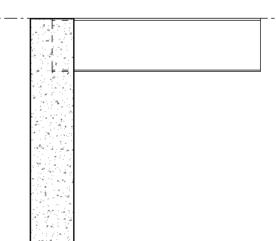

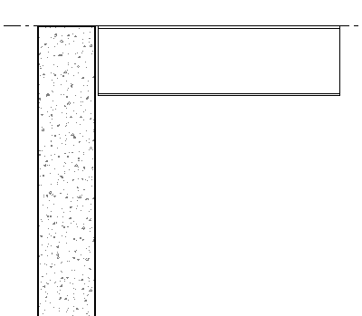

보를 그린 후 보의 끝점 중 하나를 총 벽 두께의 중심에 부착하여 보를 벽에 결합할 수 있습니다.
보를 구조 벽에 연결하는 경우 셋백 및 전환이 적용됩니다. 보는 서로 독립적이며 일반 벽에만 연관되고 그에 따라 벽으로부터 전환됩니다. 보 포켓으로 보를 오목 처리하려면 보/결합 도구를 사용하여 절단을 제거하면 됩니다.
벽 결합에 대한 전환 보 벽 결합에 대한 비전환 보
