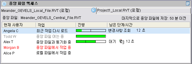

Worksharing Monitor의 중앙 파일 액세스 창에는 중앙 파일과 동기화 작업의 진행 상태가 표시되며 이 작업에는 여러 다른 단계가 포함됩니다. 이러한 단계는 남은 단계/시간 열에서 추적됩니다.
중앙 파일과 동기화 작업에는 다음과 같은 단계가 포함됩니다.
  1. 변경사항 조회: 로컬 파일을 마지막으로 업데이트한 후 중앙 파일이 변경되었는지 여부를 확인합니다.
  2. 로컬 파일 업데이트: 로컬 파일이 마지막으로 업데이트된 후 중앙 파일이 변경된 경우 최신 버전의 중앙 파일과 일치하도록 프로젝트 파일의 로컬 사본을 업데이트합니다.
  3. 중앙 파일과 동기화 시 변경사항 저장: 프로젝트 파일의 로컬 사본에서 변경한 사항을 중앙 파일에 저장합니다.
  4. 로컬 파일 저장(선택적): 중앙 파일과 동기화 작업을 시작할 때 사용자가 이 옵션을 선택한 경우 변경사항을 파일의 로컬 사본에 저장합니다.
남은 단계/시간 열에 대기가 표시되는 경우 중앙 파일 액세스를 포함하는 다른 동시 작업에 의해 중앙 파일과 동기화 작업이 차단되어 보류됩니다. 중앙 파일과 동기화 작업 사용 시 지연을 참고하십시오.
