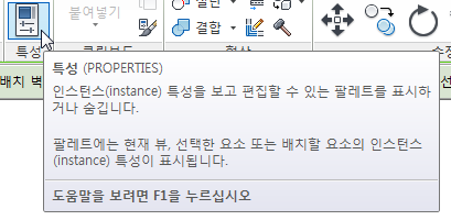

리본 툴팁
리본에 있는 도구 위에 커서를 잠시 놓으면 기본적으로 Revit에 툴팁이 표시됩니다. 툴팁에서는 도구에 대해 간략하게 설명합니다. 다시 잠시 동안 리본 도구 위에 커서를 놓으면 사용 가능한 경우 추가 정보가 표시됩니다. 툴팁이 표시되는 동안 F1 키를 누르면 해당 도구에 대한 추가 정보를 제공하는 상황에 맞는 도움말을 볼 수 있습니다.
주: 툴팁이 표시되기 전에 F1 키를 누르면 적절한 상황에 맞는 도움말 항목 대신 기본 도움말 항목이 열립니다. 툴팁이 표시될 때까지 기다린 후 F1 키를 누릅니다.
