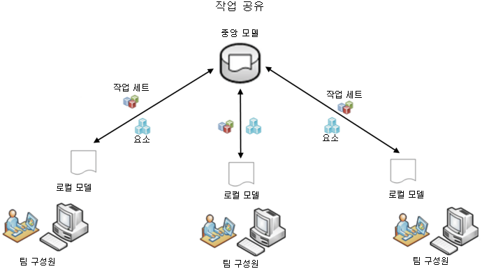

작업 공유 개요
작업 공유는 여러 팀원이 동시에 같은 프로젝트 모델에서 작업할 수 있는 설계 방법입니다. 여러 프로젝트에서 팀원은 특정 작업 영역에 지정됩니다.
팀원은 중앙 모델을 공유합니다.
Revit 프로젝트를 이러한 환경에 적합한 작업 세트로 세분할 수 있습니다. 팀 구성원이 동시에 중앙 모델의 로컬 사본을 변경할 수 있도록 작업 공유를 사용하여 중앙 모델을 작성할 수 있습니다.
