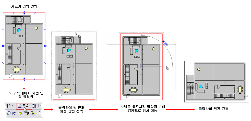

자르기 영역으로 뷰를 회전하려면
  1. 회전할 프로젝트 뷰를 엽니다.
  2. 뷰 조절 막대에서 (자르기 영역 표시)를 클릭합니다.
    자르기 영역이 뷰에 표시됩니다. 이를 확인하려면 축소해야 할 수도 있습니다.
  3. 자르기 영역을 선택합니다.
  4. <뷰 유형> 수정 탭수정 패널(회전)을 클릭합니다.
    주: 회전 도구를 사용하려면 특성 팔레트에서 현재 뷰 방향을 도북으로 설정해야 합니다.
  5. 뷰를 회전합니다.
    회전 도구에 대한 자세한 내용은 요소 회전을 참고하십시오.
