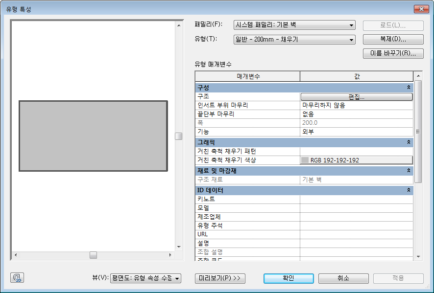

다음은 미리보기 창이 표시된 벽 유형에 대한 유형 특성 대화상자의 예입니다.
