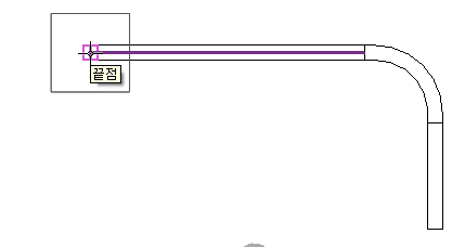

도면 영역에서 장치를 배치할 배선의 끝점을 클릭합니다.
