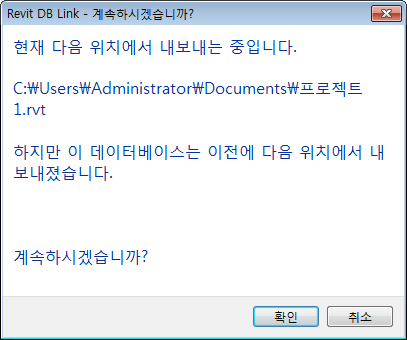

MS Access를 사용하여 데이터 내보내기
새 연결 선택을 선택한 경우 데이터베이스 선택 대화상자가 표시됩니다. 원하는 위치를 찾습니다.
이후에 데이터를 동일한 데이터베이스로 내보내면 프로젝트의 데이터만 영향을 받으므로 데이터베이스에 추가한 새 필드나 테이블은 새로 내보낸 데이터 옆에 유지됩니다.
