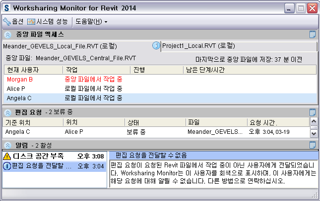

Worksharing Monitor의 주 창은 다음과 같은 세 개의 창으로 구성되어 있습니다.
- 중앙 파일 액세스 창 - 현재 작업하고 있는 프로젝트 파일에 대한 정보를 표시하고 해당 프로젝트에서 작업하고 있는 다른 사용자를 식별합니다. 프로젝트 파일에 대한 액세스 모니터링을(를) 참고하십시오.
- 편집 요청 창 - 사용자가 프로젝트의 일부를 작업할 수 있는 권한을 요청하기 위해 다른 사용자에게 보낸 요청에 대한 정보를 표시합니다. 또한 현재 제어하는 프로젝트 부분에 대한 작업 권한을 요구하는 다른 사용자의 요청도 표시합니다. 편집 요청 중을(를) 참고하십시오.
- 알림 창 - Revit 프로젝트에서 작업하는 데 방해가 될 수 있는 문제에 대한 정보를 제공하는 경고 및 주의를 표시합니다. 알림을(를) 참고하십시오.

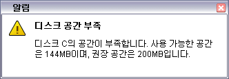

바탕 화면 알림
Revit작업 공유 프로젝트와 관련된 문제가 발생할 경우 바탕 화면 알림을 표시하도록 Worksharing Monitor를 구성할 수 있습니다. 바탕 화면 알림은 Windows 시스템 트레이 근처에 표시되는 메시지입니다. 표시할 바탕 화면 알림을 지정하려면 옵션 대화상자를 사용합니다. 옵션 설정을(를) 참고하십시오.
주: Worksharing Monitor 창이 활성 상태인 경우 이 창에 바탕 화면 알림과 동일한 정보가 표시되므로 바탕 화면 알림이 표시되지 않습니다.
