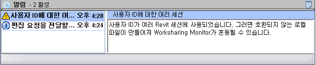

활성 알림에서는 Revit에서 작업하는 데 영향을 줄 수 있는 현재 문제에 대해 알려 줍니다. Worksharing Monitor에서는 이 메시지를 알림 창에 나열합니다. 또한 이러한 문제에 대해 바탕 화면 알림을 표시할 수도 있습니다. (옵션 설정 참고)
알림에 대한 상세정보를 보려면 왼쪽 리스트에서 해당 요약을 클릭합니다. 창 오른쪽에 알림 설명이 표시됩니다.
Autodesk Revit Worksharing Monitor는 2가지 유형의 알림을 표시합니다.
| 아이콘 | 유형 | 설명 |
경고 | 이 상황으로 인해 작업 공유 또는 Autodesk Revit Worksharing Monitor의 작업이 중지될 수 있습니다. 문제를 해결하기 위한 작업을 수행해야 합니다. |
주의 | 이 상황으로 인해 Revit 작업에 방해가 될 수 있습니다. |
문제를 해결하면 해당 알림이 알림 사용내역으로 이동합니다.
