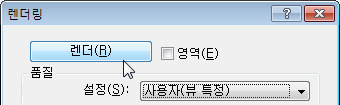

3D 뷰를 준비하고 렌더링 대화상자를 사용하여 원하는 설정을 선택한 후 렌더를 클릭하여 이미지를 렌더합니다.
Revit에서 렌더링 프로세스를 시작하여 이미지를 한 번에 한 블록씩 렌더합니다. Revit에서는 일광 포탈 및 인공 라이트 수를 비롯한 렌더링 프로세스 정보를 표시하는 진행률 대화상자를 표시합니다.
