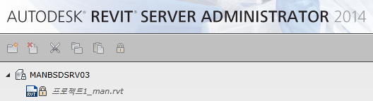

관리자 레벨 잠금은 Revit Server 관리자 웹 기반 관리 유틸리티(또는 해당 명령줄 유틸리티)를 사용하여 적용됩니다. 이 잠금은 전체 Revit Server 호스트, 폴더의 모든 모델 또는 단일 모델에 적용할 수 있습니다.
관리자 레벨 잠금을 항목에 적용하려면
항목이 잠겨 있을 때
잠금은 실제로 2 단계로 적용됩니다. 첫째, 새 작업은 차단되지만 진행 중인 모든 작업을 계속할 수 있습니다. 진행 중인 작업이 모두 완료되면 잠금이 완전히 실행되어 잠금이 해제될 때까지는 추가 액세스가 무조건 차단됩니다.
관리자 레벨 잠금에는 어떠한 종류의 조작도 거의 필요하지 않습니다. 그러나, 잘못된 중앙 모델이 있을 경우(아마도 새 중앙 모델의 최초 저장에 실패했기 때문에) Revit Server가 관리자 레벨 잠금을 제대로 작성하거나 해제하지 못할 수도 있습니다. 이 경우, Revit Server 호스트의 루트 프로젝트 저장 디렉토리에서 super.lock 파일을 삭제하여 잠금을 제거할 수 있습니다. (잘못된 모델도 제거하여 문제가 다시 발생하지 않도록 해야 합니다.)
